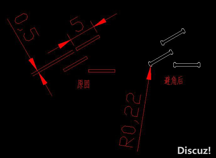

命令rqj后选择矩形,输入半径值,就能把矩形的尖角,长边避角了,谢谢

避角是什么意思?最好做个示例。
一个是前的,一个是避角后的,  详情 回复 发表于 2020-1-13 18:36
不好意思手机发表的图片没上传上来,一会电脑有网了,我在发个  详情 回复 发表于 2020-1-13 18:33
 楼主| 发表于 2020-1-13 18:33:02 | 显示全部楼层
tzfcn 发表于 2020-1-13 16:18
避角是什么意思?最好做个示例。
我手绘是这样的,
我手绘是这样的,
 楼主| 发表于 2020-1-13 18:36:12 | 显示全部楼层
避角是什么意思?最好做个示例。
一个是前的,一个是避角后的,
