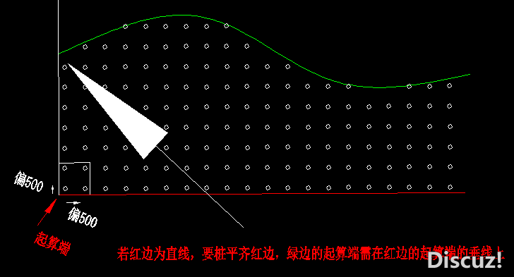

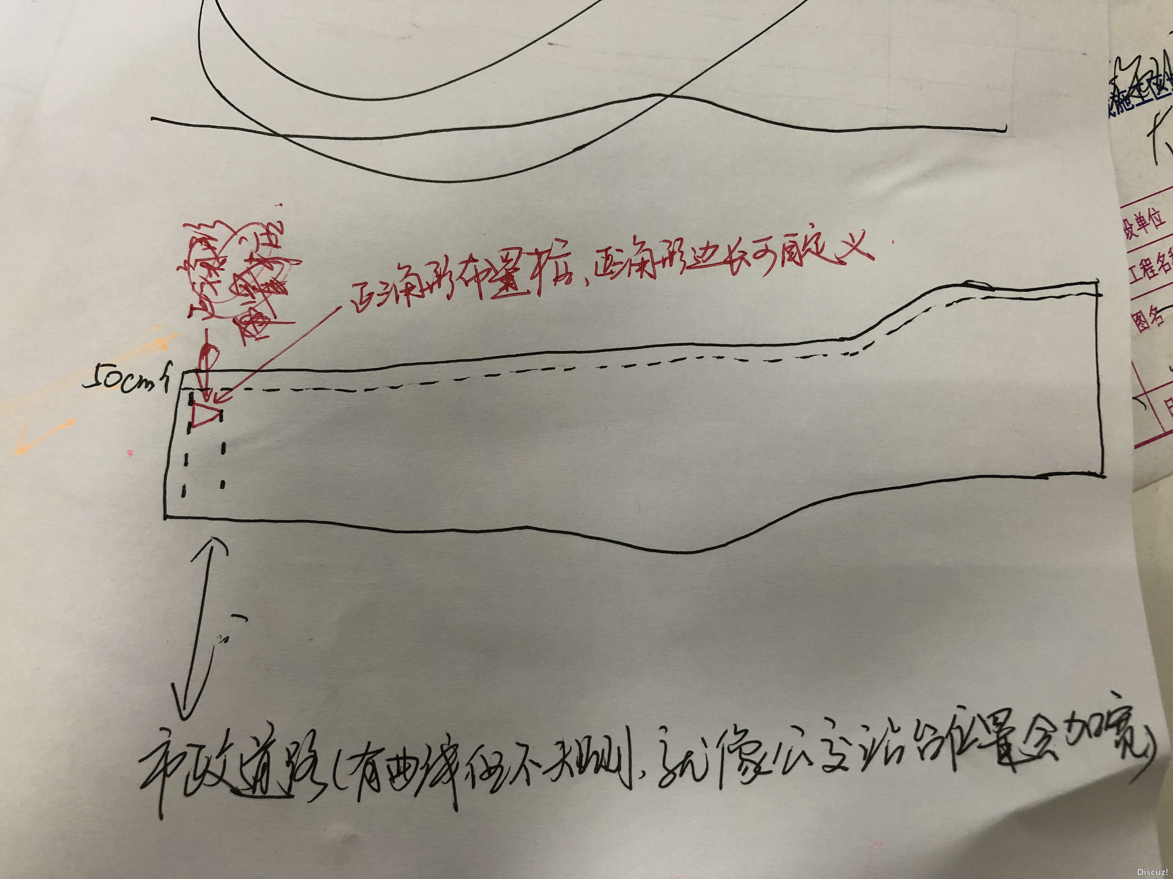

有人有一个类似于在道路下自动布置一些桩,这个桩的能按照自定义的尺寸,自定义离道路边线多远,自定义以矩形和正三角形(主要自定义矩形和正三角形边长)形式布置,最后能按顺序自动编号并输出坐标。这个需求在工程上很常用,目前已有的插件“工程桩自动编号及提取坐标程序”还实现不了这个功能。清注意,这条道路宽度是变化的,是不规则的,你可以想象成城市道路在公交站的位置会有加宽这种情形。感觉路径阵列还不是很方便。
给道路下自动布置CFG桩并能按顺序编号并提取坐标

这样的效果行不行?至于编号和提取坐标,站内很多贴子可参考

这样的效果行不行?至于编号和提取坐标,站内很多贴子可参考  详情 回复 发表于 2020-3-24 16:08
 楼主| 发表于 2020-3-25 14:55:04 | 显示全部楼层
何止是行,简直**了。自动偏好可以根据其他的插件来实现,大神,这个插件可以分享给我吗?
