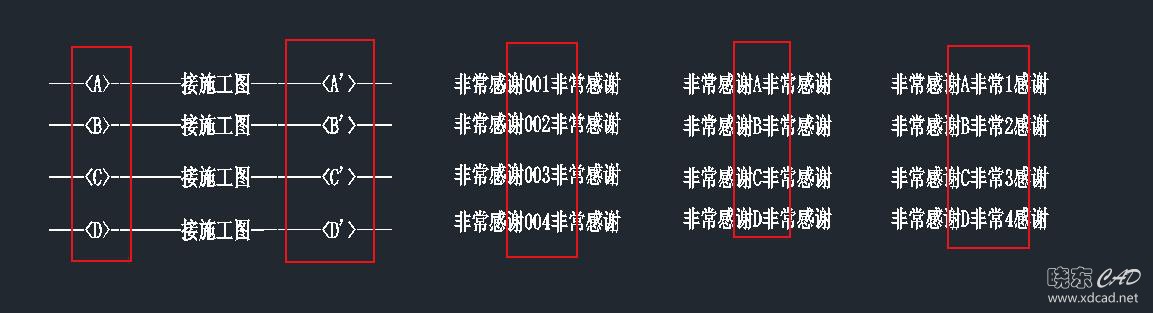

急需能递增字母和数字的小插件,如图所示,不管字母和数字在文字的什么位置,都能实现递增效果,能复制的时候递增,修改的时候也递增就最好,要改的图纸太多了,一个一个改动的话一个月都完成不了了,非常感谢能帮助我

要是文字同时有字母和数字,能选择单独递增字母或者数字,但不影响字母和数字同时递增,就更好,谁能帮帮我

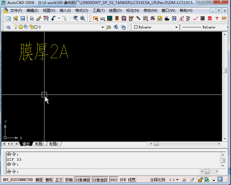

发表于 2020-4-5 17:55:42 | 显示全部楼层
选中需要加1的数字或字母复制, 命令C+1

 楼主| 发表于 2020-4-5 18:24:30 | 显示全部楼层
非常感谢你的回复  感谢你的帮助   要是膜厚前面也有数字  想同时递增呢

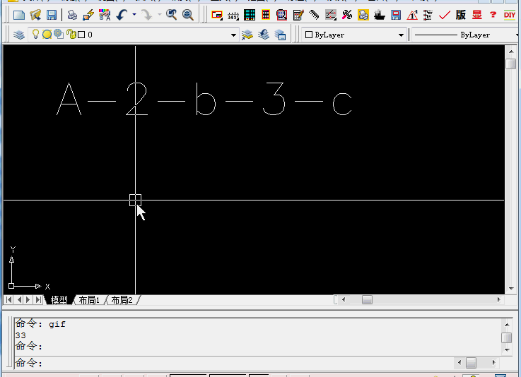

 楼主| 发表于 2020-4-5 18:28:50 | 显示全部楼层
而且之能事数字和字母在结尾处的话  才能递增    我想要的是  如我图片里的类型   数字或者字母在不在结尾处的递增
选择文字时点在哪个数字上就对哪个数字递增,不管在文字的什么位置  详情 回复 发表于 2020-4-5 18:40
发表于 2020-4-5 18:40:57 | 显示全部楼层
小小的人 发表于 2020-4-5 18:28
而且之能事数字和字母在结尾处的话  才能递增    我想要的是  如我图片里的类型   数字或者字母在不在结 ...
选择文字时点在哪个数字上就对哪个数字递增,不管在文字的什么位置。你自己没有试过在其它位置,还是我说的不够明确。再说一遍:选择文字时要点在数字处或字母处选择

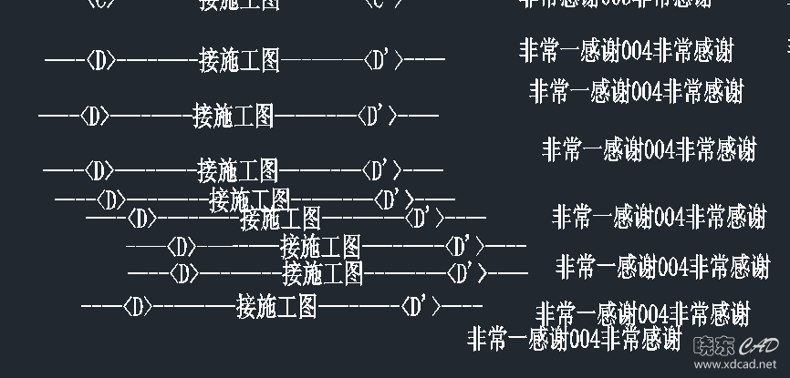

 楼主| 发表于 2020-4-6 09:08:26 | 显示全部楼层
王鹏_pBZlo 发表于 2020-4-5 22:42
每个数字和字母复制加1,命令T+1
连续的2个字母将被忽略
非常感谢你的帮助   我刚试了下  结果如图片所示   字母和数字递增了   原有的汉字消失了
