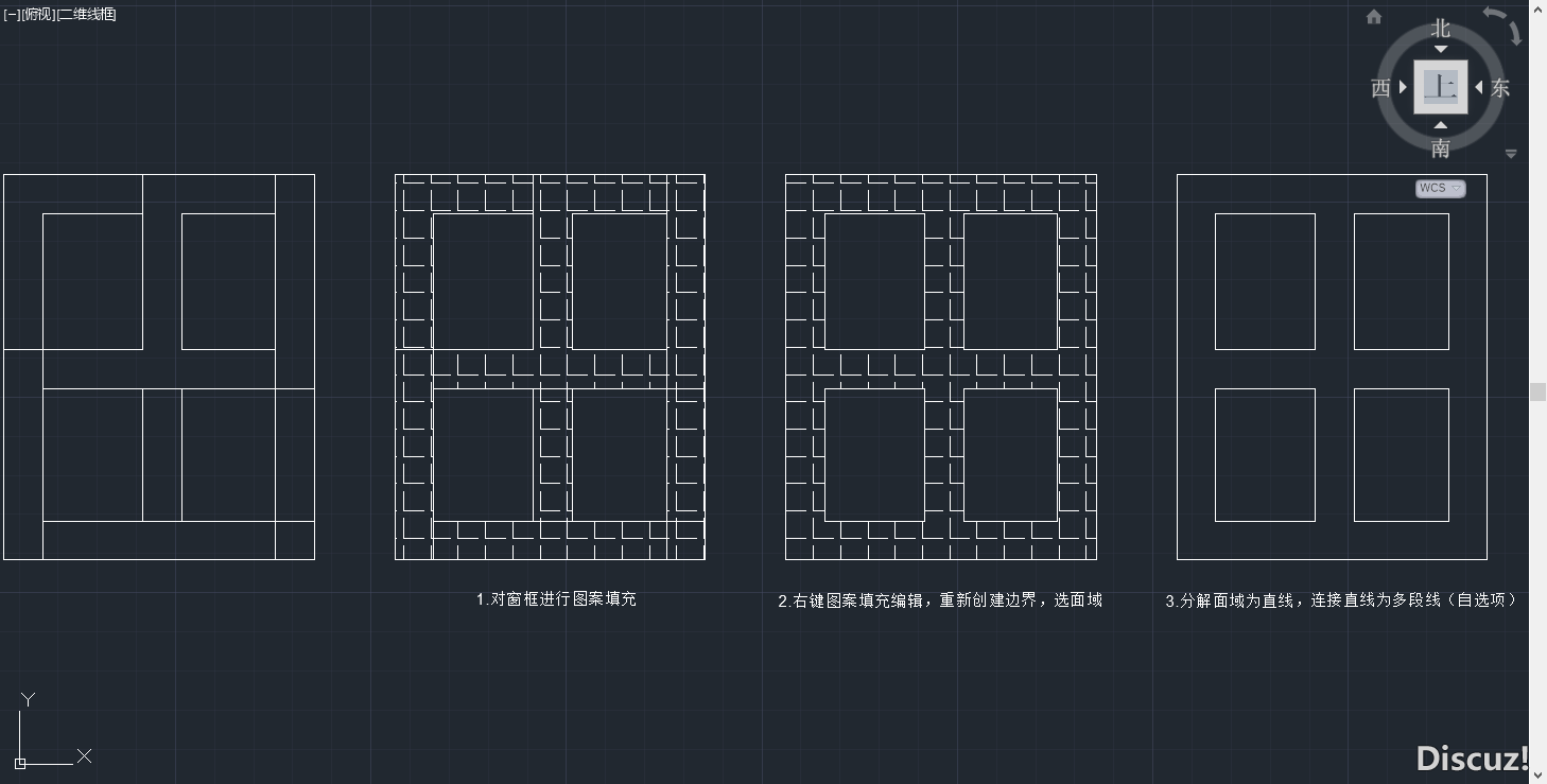

发表于 2026-1-24 17:40:15 | 显示全部楼层
试试这样:
