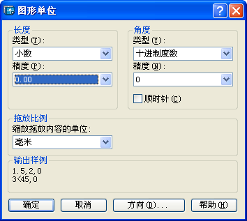

  启动AutoCAD 2004,此时将自动创建一个新文件,打开“格式”菜单,选择“单位”命令,系统将打开“图形单位”对话框。我们可通过“长度”组合框中的“类型”下拉列表选择单位格式,其中,选择“工程”和“建筑”的单位将采用英制。单击“精度”下拉列表,您可选择绘图精度。在“角度”组合框的“类型”下拉列表中可以选择角度的单位。可供选择的角度单位有:“十进制度数”、“度/分/秒”、“弧度”等。同样,单击“精度”下拉列表可选择角度精度。“顺时针”复选框可以确定是否以顺时针方式测量角度。当您修改单位的时候,下面的“输出样例”部分将显示此种单位的示例,如图1所示。
图1

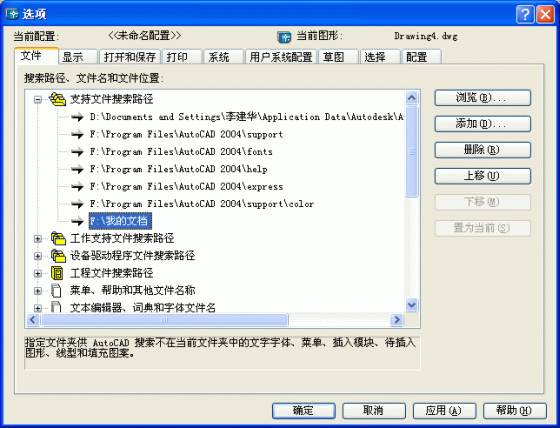

  在弹出的“选项”对话框,“文件”选项卡设置文件路径,您可通过该选项卡查看或调整种种文件的路径。在“搜索路径、文件名和文件位置”列表中找到要修改的分类,然后单击要修改的分类旁边的加号框展开显示路径。选择要修改的路径后,单击“浏览”按钮,然后在“浏览文件夹”对话框中选择所需的路径或文件,单击“确定”按钮。选择要修改的路径,单击“添加”按钮就可以为该项目增加备用的搜索路径。系统将按照路径的先后次序进行搜索。若选择了多个搜索路径,则可以选择其中一个路径,然后单击“上移”或“下移”按钮提高或降低此路径的搜索优先级别,如图3所示。
图3

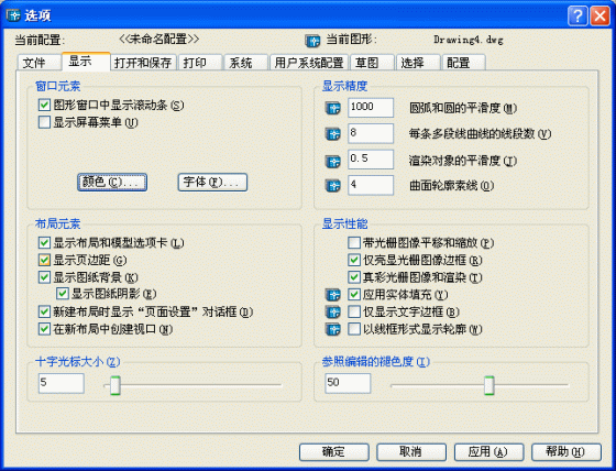

  “显示”选项卡用于设置:是否显示AutoCAD屏幕菜单;是否显示滚动条;是否在启动时最小化AutoCAD窗口;AutoCAD图形窗口和文本窗口的颜色和字体等,如图4所示。
图4

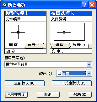

  单击“颜色”按钮,在对话框上部的图例中单击要修改颜色的元素,在“窗口元素”框中将显示该元素的名称,“颜色”框中将显示该元素的当前颜色。然后在“颜色”下拉列表中选择一种新颜色,单击“应用关闭”按钮退出,如图5所示。
图5

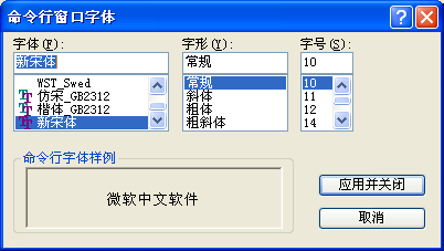

  单击“字体”按钮将显示“命令行窗口字体”对话框,我们可以在其中设置命令行文字的字体、字号和样式,如图6所示。
图6

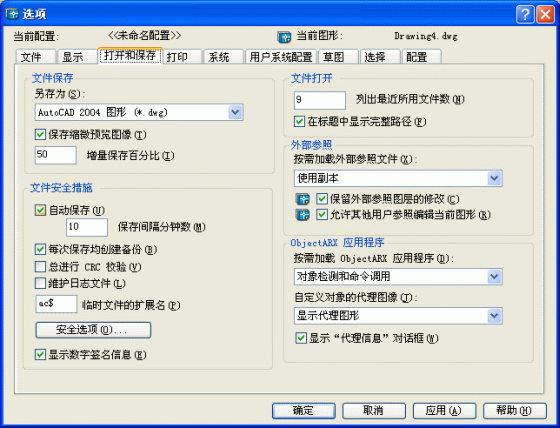

  “打开和保存”选项卡用于控制打开和保存相关的设置。对文件的存储类型、安全性、新技术的应用作了重大的改进,如图7所示。
图7

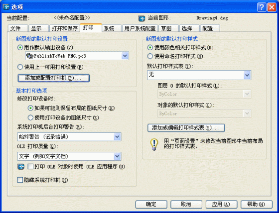

  “打印”选项卡控制打印输入的选项。您可以从“新图形的缺省打印设置”中选择一个设置作为打印图形时的缺省设备。单击“添加或配置打印机”按钮将打开AutoCAD目录下的“R16.0\chs\Plotters”文件夹,该文件夹中包含AutoCAD安装的打印机配置文件,另外有一个添加打印机向导,可以用它来为AutoCAD添加打印机。“基本打印机选项”区域控制基本的打印设置。可以在“系统打印机后台打印警告”下拉列表中选择发出警告的方式;可以在“OLE打印质量”下拉列表中选择打印OLE对象的质量。“新图形的缺省打印样式”中可以指定对象的颜色、抖动、灰度、画笔指定、屏幕显示、线型、线度、端点样式、连接样式和填充样式等,如图8所示。
图8

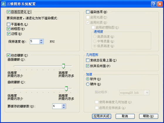

  单击“特性”按钮,显示“三维图形系统配置”对话框,在其中可以对当前的三维图形显示系统进行配置,设置完成后“应用并关闭”按钮返回“系统”选项中,如图10所示。
图10

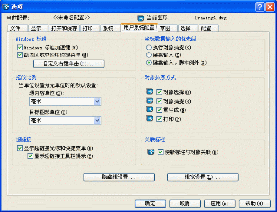

  “用户系统配置”选项卡用于设置优化AutoCAD工作方式的一些选项。“AutoCAD设计中心”中的“源内容单位”设置在没有指定单位时,被插入到图形中的对象的单位。“目标图形单位”设置没有指定单位时,当前图形中对象的单位,如图11所示。
图11

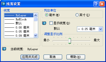

  单击“线宽设置”按钮将弹出“线宽设置”对话框。用此对话框可以设置线宽的显示特性和缺选项,同时还可以设置当前线宽,如图12所示。
图12

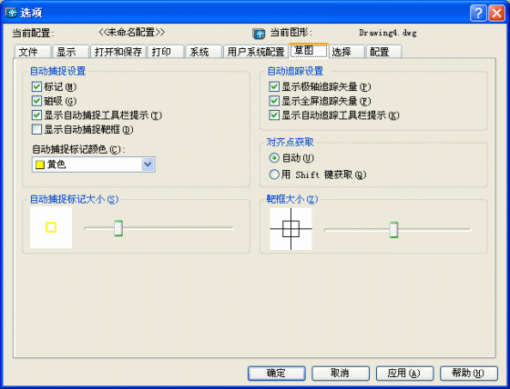

  “选项”对话框中的“草图”选项卡中包含了多个设置AutoCAD辅助绘图工具的选项。“自动追踪设置”控制自动追踪的相关设置。它有“显示极轴追踪矢量、显示全屏追踪矢量、显示自动追踪工具栏提示”三个选项,如图13所示。
图13

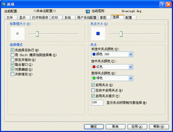

  “选择”选项卡中可控制AutoCAD选择工具和对象的方法。您可以控制AutoCAD拾取框的大小、指定选择对象的方法和设置夹点,如图14所示。
图14

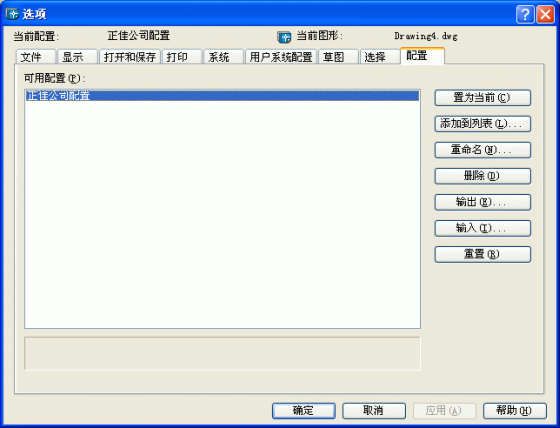

  “配置”选项卡用来创建绘图环境配置,还可以将配置保存到独立的文本文件中,如图15所示。如果用户的工作环境经常需要变化,可以依次设置不同的系统环境,然后将其建立成不同的配置文件,以便随时恢复,避免经常重复设置的麻烦。
图15
