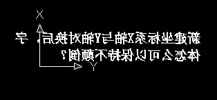

[求助]:新建坐标系X轴与Y轴对换后,字体怎么可以保持不颠倒

1.记好你转的坐标角度,在输入新文本时设置角度为负的该角度。
2.更改一个文本,用格式工具统一其他。
发表于 2005-5-1 10:54:03 | 显示全部楼层
多谢指点了,我还是新手
