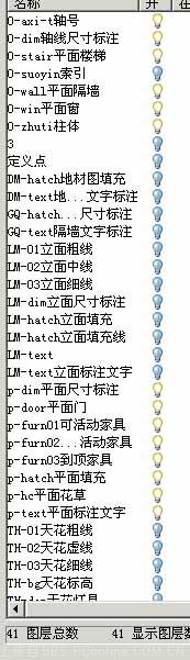

我平时也是这样重叠的。。。
登录/注册后可看大图
我所使用的部分图层

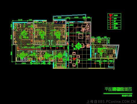

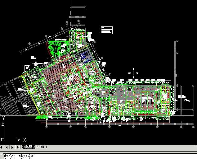

登录/注册后可看大图
在模型空间是这样

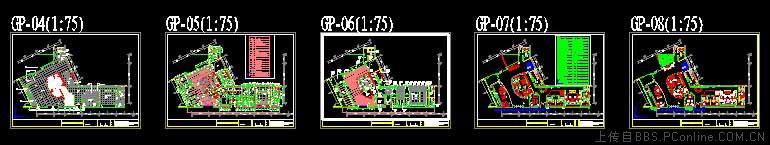

登录/注册后可看大图
切换过来就这样了。。并且视窗可以单独编辑。。
我想问 怎样做才可以这样呢?希望大侠指点迷津 万分感谢。
