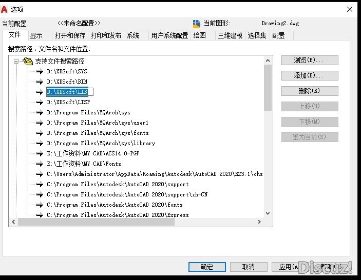

发表于 2025-6-1 22:32:56 | 显示全部楼层
XDSoft 发表于 2025-6-1 22:05
xd-lisp-lib.vlx 并没有重新定义 findfile函数,
所以
1. 你先把 xd-lisp-lib.vlx 改名 xd-lisp-lib1.vlx ...
(findfile "acad.exe")返回nil
(findfile "xd-lisp-lib1.vlx")返回 nil
(load "xd-lisp-lib1.vlx")返回
Application Error: 84 :- LOAD 失败: "xd-lisp-lib1.vlx"
(load (findfile "xd-lisp-lib1.vlx"))返回
Application Error: 84 :- 参数类型错误: stringp nil
我把API换成20号的版本,xd-lisp-lib.vlx用今天的最新版,就正常了,所以我还是觉得问题出在API上
试下 6月3日更新的API  详情 回复 发表于 2025-6-3 01:49

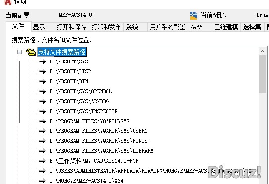

 楼主| 发表于 2025-6-1 22:05:01 | 显示全部楼层
liuyj 发表于 2025-6-1 17:44
api能加载了,但是load和arxload的问题还没解决。我拿xd-lisp-lib.vlx试验了一下,直接用appload加载是没 ...
所以
2. 启动CAD,正常加载API
3. 你测试 (findfile "acad.exe") 和 (findfile "xd-lisp-lib1.vlx") 是否都正常,排除支持路径问题
4. (load "xd-lisp-lib1.vlx) 是否正常, (load (findfile "xd-lisp-lib1.vlx")) 是否正常
(findfile "acad.exe")返回nil (findfile "xd-lisp-lib1.vlx")返回 nil (load "xd-lisp-lib1.vlx")返回 Application Error: 84 :- LOAD 失败: "xd-lisp-lib1.vlx" (load (findfile "xd-lisp-lib1.vlx"))返回 Applica  详情 回复 发表于 2025-6-1 22:32
发表于 2025-6-1 17:44:21 | 显示全部楼层
XDSoft 发表于 2025-6-1 13:02
重新下载下6月1日更新的版本
api能加载了,但是load和arxload的问题还没解决。我拿xd-lisp-lib.vlx试验了一下,直接用appload加载是没问题的,支持路径也没问题,但是(findfile "xd-lisp-lib.vlx")却返回nil,这不应该啊。接着试验,用(load "xd-lisp-lib.vlx")加载出错,应该是没有找到文件,加上路径(load "D:\\XDSoft\\SYS\\xd-lisp-lib.vlx")就没问题了,但明明文件就在支持路径里,这使我用(load (findfile "XXX.vlx"))加载的程序全都无法加载了。5月20号的API,是没有这个问题的,只能暂时先退回去了
我又试了下(xdrx-file-find "acad.lsp"),一样返回nil
xd-lisp-lib.vlx 并没有重新定义 findfile函数, 所以 1. 你先把 xd-lisp-lib.vlx 改名 xd-lisp-lib1.vlx 2. 启动CAD,正常加载API 3. 你测试 (findfile "acad.exe") 和 (findfile "xd-lisp-lib1.vlx") 是否都正常,  详情 回复 发表于 2025-6-1 22:05

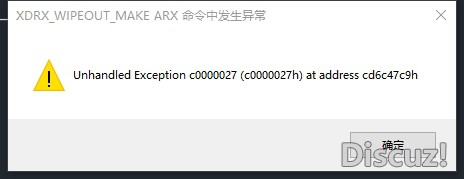

发表于 2025-5-30 10:24:05 | 显示全部楼层
我想给图块增加遮罩功能,但是xdrx_wipeout_make和xdrx_Insert_appendWipeout都出错
