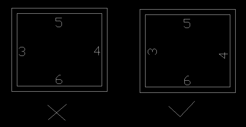

这是一个编号的代码,大哥能不能帮我修改一下代码,原来的代码很好用,就是出来的数都是正的,有时需要逆时针旋转90度。操作时在屏幕上点选直线便知道数的方向了。谢谢

大哥,这些框指的是房间的墙,不一定都是内标,指定插入位置就行。只是数字要跟线平行就行。  详情 回复 发表于 2013-12-12 17:43
给你写个更强的,自动递增数字 到 每日插件 http://bbs.xdcad.net/thread-672108-1-1.html  详情 回复 发表于 2013-12-12 20:15
1、每日插件里面有 “对象平齐”,可以把标注后的文字和线对齐。 2、你希望程序输入编号,然后点取直线,然后平行直线标注文字? 这个程序很好写。  详情 回复 发表于 2013-12-12 18:15

  1. (princ "\n程序:连续编号 命令:bh")
  2. (defun C:bh()
  3. (setq oldos (getvar "OSMODE"))
  4. (setvar "OSMODE" 0)
  5. (setq n (getint "输入起始号: "))
  6. (setq enttxt
  7. '((0 . "TEXT")
  8. (8 . "ZJ")
  9. (6 . "Continuous")
  10. (10 0.0 0.0 0.0)
  11. (40 . 200);200是字高
  12. (1 . "1")
  13. (50 . 0.0)
  14. (41 . 0.8)
  15. (51 . 0.0)
  16. (71 . 0)
  17. (72 . 4)
  18. (11 0.0 0.0 0.0)
  19. (210 0.0 0.0 1.0)
  20. (100 . "AcDbText")
  21. (73 . 0)
  22. )
  23. )
  24. (while (setq pt (getpoint "输入标位置(靠近的点)"))
  25. (if (setq pm (osnap pt "NEAR")) (progn
  26. (setq ang (angle pm pt))
  27. (setq an (/ (* ang 180) pi))
  28. (setq an1 (if (< an 0) (+ an 360) an))
  29. (setq an1 (if (< 30 an1 210) (- an1 90) (+ an1 90)))
  30. (setq pc (polar pm ang 110))
  31. (setq enttxt2 (subst (cons 1 (itoa n)) '(1 . "1") enttxt))
  32. (setq enttxt2 (subst (cons 11 pc) (assoc 11 enttxt2) enttxt2))
  33. (entmake (subst (cons 50 (/ (* an1 pi) 180)) (assoc 50 enttxt2) enttxt2))
  34. (setq n (1+ n))
  35. ))
  36. )
  37. (setvar "OSMODE" oldos)
  38. (princ)
  39. )
谢谢,非常感谢!  详情 回复 发表于 2013-12-12 21:41
