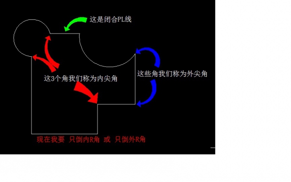

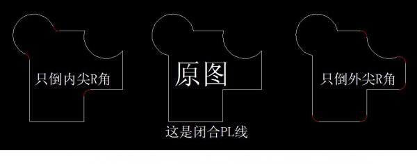

求闭合PL线倒R角程序   查了资料,自己折腾了老半天,怒删了没完成的作品
搞得我头都大了。。。真心投降了。。。看来还是得请求各位大师出马了。。
上图片
