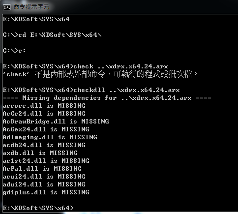

发表于 2025-6-3 10:42:15 | 显示全部楼层
XDSoft 发表于 2025-6-3 10:10
新版工具箱,checkdll.bat已经在X64目录里面了,
你执行下,比如 2025的话,
checkdll ..\xdrx.x64.25.arx ...
1、Windows 10 专业版21H1 19043.1165,64位
2、CAD 2022版本
3、(2025.05.27日更新)晓东工具箱。
1575楼,已经检查过了,这些dll都在
1. 6月3日更新了工具箱,你用新版安装下 2. 检查不缺DLL,CAD的支持路径也都有, d:\xdsoft\sys\x64, d:\xdsoft\sys, 那正常情况就可以加载 3. 如果不能加载,可能系统缺失什么,安装下VC运行库试试 4. 安装下2025,  详情 回复 发表于 2025-6-3 11:42
已领礼包: 145个
 楼主| 发表于 2025-6-3 10:10:37 | 显示全部楼层
z511367698 发表于 2025-6-3 09:17
1、显示 missing的 DLL,用everything ,搜索下,都是存在的,都是有的;
2、显示没有DLL缺失
你执行下,比如 2025的话,
checkdll ..\xdrx.x64.25.arx 看看缺失DLL不
其他版本就 checkdll ..\xdrx.x64.24.arx 或者 checkdll ..\xdrx.x64.23.arx
还有,你AUTOCAD什么版本的?你安装个2026 或者 2025 看看什么情况
