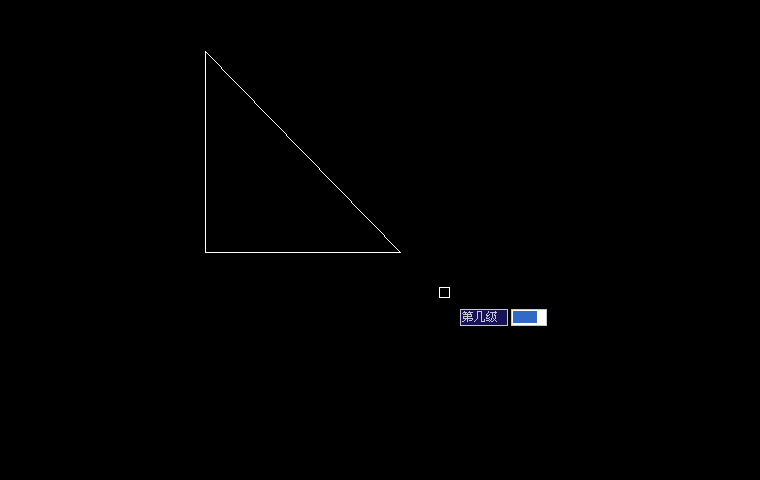

(defun c:mj ()
(setq f (open "c:\\Documents and Settings\\Administrator\\桌面\\dat.csv" "w"))
(command "_area" "o" )
(setq js (getreal"第几级"))
(setq mj (getvar "area"))
(write-line (strcat (rtos mj 2 3)) f)
(close f)
)$_O4[ML%`{`(TL7O85W1@M.png 输入mj后,同时出现选择框和第几级,这是怎么回事?
发表于 2016-7-11 17:52:02 | 显示全部楼层
你为什么不把选择集构建好,传递给AREA命令呢?
(if (setq ss (ssget))
    (command ".area" "o" ss )
用command加cad命令,都不知道后面到底有哪些参数,这个哪里能找到呢?3q~~  详情 回复 发表于 2016-7-11 18:08
你要用COMMAND的话,那你就在命令行和ACAD交互,看需要什么参数,提示你选择对象的,就是跟你要选择集或者实体名,需要回车的,你就给""参数,需要点的,你就给点,需要实数的你就给实数就行了。  详情 回复 发表于 2016-7-11 23:34
发表于 2016-7-11 23:34:08 | 显示全部楼层
