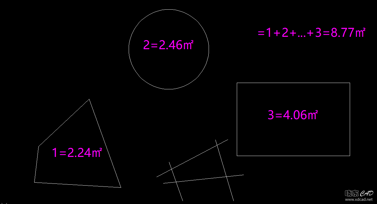

请求制作一个“统计面积”的工具,谢谢了。。
我现在手上有一个面积统计的工具,
但是,
它只能统计一根直线完成的、闭合起来的图形。
如上图,有交叉的图形,或者不是一根直线组成的(由多跟直线组成的闭合的图形),都无法统计面积。
请求开发一个工具:
1,可以统计任意闭合区域内的面积
2,像上图一样,在这个图形的中心点,可以生成当前图形的面积
3,可以点选某一个、或某几个图形的内部,进行统计,可以框选多个图形进行统计
4,统计结果以“平方米“㎡,为单位,结果保留3位小数
5,最后可以点选某个地方,生成总面积
操作流程如下:
命令,请输入显示结果的字体高度,(这个时候输入字体高度的数字),确定,请点选闭合区域或框选闭合的区域,(这个时候选择要统计面积的图形)确定。(这个时候自动在图形中心点生成结果)。再次点击鼠标,指定总面积显示的位置。
