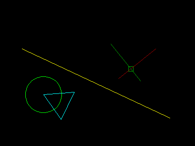

  • 插件名称 : 快速镜像
  • 作  者 : Lee Mac
  • 运行环境 :不限
  • 发布时间 :2021-01-16
  • 命令名称 :QM,QMD,QMO,QMOD
  • 插件介绍 :快速镜像,提供4个命令
    1、QM:镜像选择集
    2、QMD:镜像后删除选择集
    3、QMO: 镜像一个对象
    4、QMOD:镜像一个对象,然后删除源对象
  • 备  注 : (点击图片可以放大)
(点击图片可以放大)
2、在ACAD中如何加载插件,请看 论坛插件使用方法
3、如果您有要求需要定制插件,请到 编程申请 论坛发帖求助
插件详细内容
