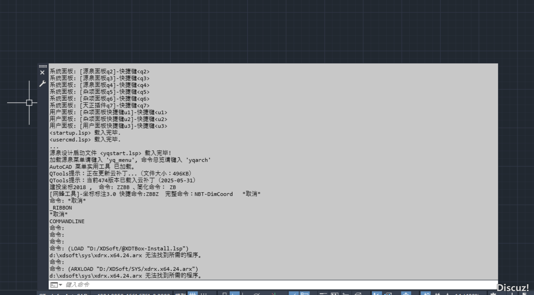

发表于 2025-6-11 09:35:41 | 显示全部楼层
XDSoft 发表于 2025-6-11 09:00
mapserver.dll不是必要的,
你这个不缺DLL,
是你的CAD的问题,是否简化版,缺了什么
我是原版2021
那你找个CAD 2025或者2026,安装下,看正常加载不,判断下是否你到WIN系统是否缺失什么  详情 回复 发表于 2025-6-11 09:50
 楼主| 发表于 2025-6-11 09:00:22 | 显示全部楼层
tanwei1 发表于 2025-6-10 08:44
命令: (LOAD "D:/XDSoft/@install.lsp")
d:\xdsoft\sys\xdrx.x64.24.arx 无法找到所需的程序。
mapserver.dll不是必要的,
你这个不缺DLL,
换下CAD版本,安装个2025,2026试试,先判断下系统问题
发表于 2025-6-10 08:44:31 | 显示全部楼层
XDSoft 发表于 2025-6-3 18:31
执行完 checkdll ..\xdrx.x64.24.arx后,
         Missing DLL Dependency Summary
mapserver.dll missing: [ zlib.dll, proj_9_3.dll, fribidi-0.dll, iconv-2.dll, cairo.dll, libxml2.dll, libexpat.dll ]
请按任意键继续. . .
mapserver.dll不是必要的, 你这个不缺DLL, 是你的CAD的问题,是否简化版,缺了什么 换下CAD版本,安装个2025,2026试试,先判断下系统问题  详情 回复 发表于 2025-6-11 09:00

 楼主| 发表于 2025-6-3 18:31:43 | 显示全部楼层
zhong2013 发表于 2025-6-3 13:49
CAD2023 6.3号版未安装成功:d:\xdsoft\sys\xdrx.x64.24.arx 无法找到所需的程序。
把附件的BAT拷贝到X64目录,执行 checkdll3 回车,看看提示结果
文件名称:checkdll3.rar
下载次数:10  文件大小:1.01 KB
 楼主| 发表于 2025-6-3 17:10:10 | 显示全部楼层
去 sys\x64 目录,命令行窗口,执行
checkdll gdal.dll
看看结果,
CAD里面确保 d:\xdsoft\sys, d:\xdsoft\sys\x64 在支持路径中
发表于 2025-6-3 13:49:33 | 显示全部楼层
执行完 checkdll ..\xdrx.x64.24.arx后, 把附件的BAT拷贝到X64目录,执行 checkdll3 回车,看看提示结果  详情 回复 发表于 2025-6-3 18:31
去 sys\x64 目录,命令行窗口,执行 checkdll ..\xdrx.x64.24.arx checkdll gdal.dll 看看结果, CAD里面确保 d:\xdsoft\sys, d:\xdsoft\sys\x64 在支持路径中  详情 回复 发表于 2025-6-3 17:10
